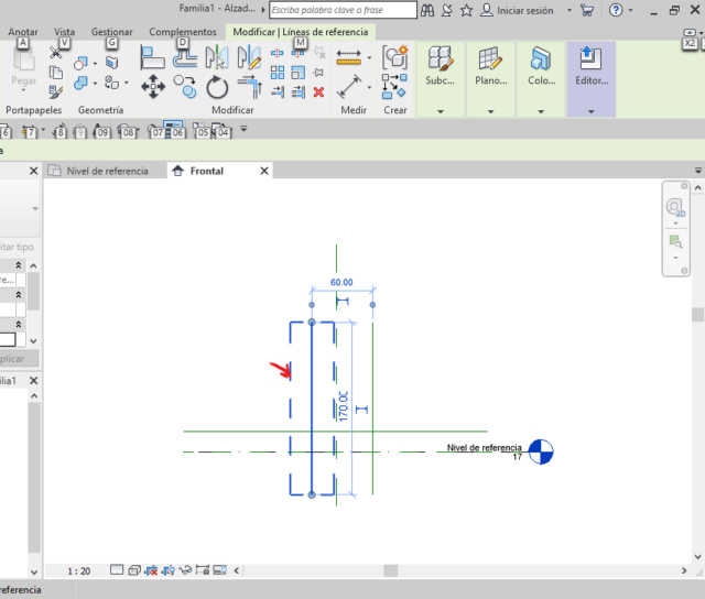

    Intento dibujar una bovedilla mediante Modelo Genérico Metrico, pero al dibujar los planos de referencia, me toma un aspecto que creo no es normal, por lo menos distinto al que aparece en el vídeo de Javier Aramendi del cual aprendo.
    En el vídeo mencionado no aparece este rectangulo de línea discontinua y las cotas las dispone de distinta manera.
    Agradecería muchisimo pudieseis indicarme cómo configurar Revit adecuadamente. Gracias anticipadas. Saludos.

    Hola, eso NO es un problema de configuración, de hecho es normal ya que estas usando una "linea de referencia" en lugar de un "plano de referencia", se llaman parecido pero hacen trabajos diferentes, solo debes buscar la herramienta correcta

      Gracias Andrés por tu ayuda.
      Voy a ver donde he fallado, cuando me salga ya diré algo. Saludos.
        #4
        SOLUCIONADO, Gracias Andrés, efectivamente es como tu dices, en ve de pinchar sobre planos, lo hice sobre líneas.
        Te quedo muy agradecido por tu ayuda. Saludos.

          De nada @Ponet100, Me alegro de que ya sepas en donde estabas equivocado, los planos de referencia y las lineas de referencia son bastante útiles en la Modelización/creación de familias, pero como dije antes cada uno hace un trabajo diferente! y por ende tienen una utilidad distinta, uno va aprendiendo eso a medida que modela mas y mas familias!!, saludo y disculpa por la respuesta tardía pero he tenido mucho trabajo!!
