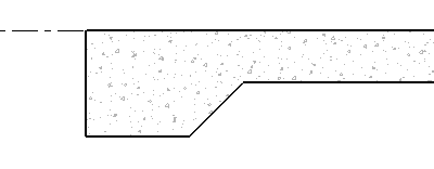

    Quería preguntar como puedo hacer que una losa tenga un perímetro de refuerzo(borde de losa) de la siguiente manera:
    Ya he probado previamente hacer una losa cualquiera, con la herramienta borde de losa me permite hacer esta clase de refuerzos. Pero revit solo me permite elegir unos bordes predeterminados. Lo que quiero es que el borde de la losa sea igual que el de la imagen, es decir, con forma trapezoidal, no rectangular como viene por defecto en revit. Lo que hice es crear una familia, dibujando un perfil trapezoidal y consigo acercarme a la imagen. El problema es que los materiales difieren ya que al crear la familia no soy capaz de determinar el material por lo que la sección veo una linea que divide a los distintos materiales(y en proyección también)
    Alguien saber como dibujar esa sección de losa con ese perímetro de refuerzo de forma trapezoidal. Creo que se debería con la herramienta borde de losa, incluso cuando seleccionas la herramienta aparece un dibujo esquemático con ese borde trapezoidal pero al dibujarlo solo he encontrado el borde rectangular y no soy capaz de conseguir el borde de la imagen.
    gracias de antemano.
    Bien, no veo tu imagen pero tratando de adivinar supongo que quieres cambiar la forma de la sección del borde de losa.
    Los bordes de losa usan un perfil para definir su forma.
    Tienes que crear una familia de perfiles con la forma que deseas y cargarla en tu proyecto. y por supuesto usarla en la definicion de borde de losaClick image for larger version
